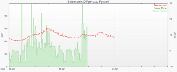

Anwendungsbeispiel
Im Beispiel sind der viertelstündliche Strombezug und der viertelstündlichen EPEX-Preis am 11.1.2026 (vormittags) dargestellt:
