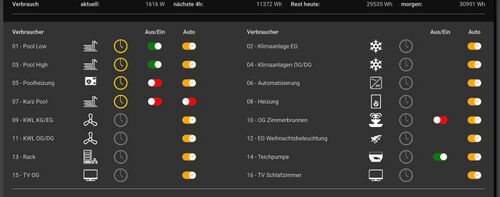

Der nebenstehende Screenshot gibt die Gliederung der Grafikbereiche wieder:
1 - der Kopfbereich (Graphic Header)
2 - durch den Nutzer selbst definierbarer Inhalt (Graphic Header Own Specification) als Teil des Kopfbereiches (1)
3 - Bereich Verbraucherdarstellung (Consumer Legend)
4 - Bereich Balkengrafik (Beam Graphic)
5 - Energieflußgrafik (Flow Graphic)
Jeder dieser Bereiche hat spezifische Steuerungsattribute zur Anpassung des Verhaltens und ggf. des Inhalts.

Verbrauchersteuerung - Registrieren und visualisieren von Verbrauchern
Das Modul gestattet es beliebige Verbraucher (Devices) über die Attribute consumerXX zu registrieren. Durch die Registrierung wird dem Modul der Namen des Devices sowie dessen Eingenschaften durch die Angabe von Schlüssel-Wert Paaren bekannt gemacht.
Nach der Registrierung können die Verbraucher durch das Modul genutzt werden:
  • es erfolgt eine Planung der Ein- und Ausschaltzeiten abhängig von der solaren Prognose in Bezug zu den Leistungsdaten des Verbrauchers sowie der anderen registrierten Consumer
  • das Modul kann die Ein- und Ausschaltsteuerung der Consumer übernehmen (optional)
  • die aktuellen Status (Verbrauchsdaten) werden in der Energiefußgrafik dargestellt
  • das Modul lernt mit der Zeit das Verbrauchsverhalten der registrierten Verbraucher
Um einen Verbaucher zu registrieren, wird ein freies consumerXX Attribut, zum Beispiel consumer01, gesetzt.

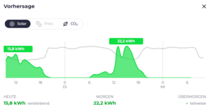

Vorhersage PV Erzeugung und Energieverbrauch des (restlichen) Tages
