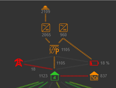

SolarForecast ist ein integratives Modul zur Gewinnung solarer Vorhersagedaten, deren Verarbeitung und grafischen Darstellung. Desweiteren bietet es die Möglichkeit, in FHEM definierte Verbraucher in einem SolarForecast-Device zu registrieren und eine PV Prognose basierte Steuerung der Verbraucher vom Modul übernehmen zu lassen.
Das Modul ist insbesondere durch folgende Eigenschaften gekennzeichnet:
grafische Ansicht SolarForecast
  • zur Gewinnung solarer Prognosewerte können die SolCast API, OpenMeteo API, Forecast.Solar API, Victron VRM Portal API oder alternativ DWD Stahlungswerte-Stationen verwendet werden
  • optionale KI Unterstützung der PV-Prognose bei Verwendung von geeigneten Solar-API's
  • es wird sowohl die Erzeugungsprognose als auch eine Verbrauchsprognose sowie SoC Prognose (bei Batterie-Integration) erstellt
  • Wetterdaten werden über DWD Wetter-Stationen oder verschiedene API integriert. Es können verschiedene API zur Gewinnung von Solar- und Wetterdaten kombiniert werden.
  • Sprachensupport EN / DE
  • die Prognosedaten, Wetterdaten, Verbraucherplanungen und die aktuellen Energieflüsse werden in umfangreich anpassbaren integrierten Grafiken dargestellt
  • es wird keine externe SQL-Datenbank benötigt, die Datenhaltung erfolgt in einer Memory basierten Cachedatenbank inkl. einer Filesystempersistenz zur Datensicherung und Wiederherstellung beim FHEM-Restart
  • die Integration von Geräten wie Wechselrichter, Energy Meter, Batterien, Wetterstationen oder Verbrauchern ist offen und universell gestaltet und bietet dem Anwender maximale Freiheiten bei der Einrichtung seines individuellen Solardatensystems.
  • eine Integration von bis zu 4 Inverter und Smartloader (DC-DC Batterieladegeräte) ist möglich
  • eine Integration von bis zu 3 nicht PV-Energieerzeugern wie BHKW, Windrädern oder Notstromaggregaten ist möglich
  • eine integrierte und umfangreich anpassbare Verbrauchersteuerung vereint die PV Prognose basierte Einplanung der Verbraucher mit der Möglichkeit die Verbraucher durch das Modul schalten zu lassen und dadurch auf PV Erzeugungsschwankungen automatisch dynamisch zu reagieren
  • Einbindung von bis zu drei Batteriespeichersystemen
  • Bereitstellung von Leitwerten zur optimalen Einstellung/Steuerung von Batteriespeichersystemen
  • trotz der hohen Komplexität wird dem Anwender durch eine "Guided Procedure" bei der Gerätedefinition der Einstieg erleichtert und damit ein optimales Benutzererlebnis geboten

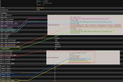

Einrichtung der Wechselrichter mit setupInverterDevXX
Mit den Attributen setupInverterDev01 bis setupInverterDevXX werden die vorhandenen Wechselrichter der Anlage registriert. Das Modul unterscheidet verschiedene Wechselrichter-Typen, die sich durch ihre Arbeitsweise innerhalb der Anlage unterscheiden. Die Schlüssel=Wert Paare in den Attributen können mehrzeilig organisiert werden. Das erleichtert die Übersicht wenn viele dieser Parameter eingegeben werden.
PV-Wechselrichter
Es ist der Standard Wechselrichter in einer PV-Anlage. An ihn sind die Solarzellen bzw. Strings angeschlossen. Die zugeordneten Strings können mit dem Schlüssel strings zugeordnet werden. Ohne diese Angabe werden diesem Gerät alle definierten Strings (siehe Attribut setupInverterStrings) zugeordnet. Der Wechselrichter liefert seine Energie in das Hausnetz. Alternativ kann mit der Angabe feed=grid die Funktion des Wechselrichters geändert werden. Diese Angabe sagt aus, dass dieser Wechselrichter ausschließlich in das öffentliche Netz einspeist.
Hier ein Beispiel-Setup eines PV-Wechselrichters (SMA STP):
STP_5000 pvIn=string_1_pdc:kW pvOut=total_pac:kW etotal=etotal:kWh capacity=5000 strings=Süddach asynchron=1 limit=100
Solar-Ladegeräte
Solar-Ladegeräte sind DC-DC Wandler und liefern die Energie der angeschlossenen Solarzellen nicht in das Wechselstromnetz, sondern laden direkt eine Batterie bzw. versorgen einen Batteriewechselrichter auf der Gleichstromseite. Die Funktion als Solar-Ladegerät wird mit feed=bat aktiviert, die relevanten Strings können ebenfalls mit dem Schlüssel strings zugeordnet werden. Ein Beispiel eines Solar-Ladegerätes ist ein Victron SmartSolar MPPT.
Ein Beispiel für das Setup eines Solar-Ladegeräts (SmartSolar Charger MPPT):
MQTT2_cerboGX_c0619ab34e08_solarcharger_Common pv=Yield_Power_value:W etotal=Yield_System_value:kWh capacity=2080 strings=Schleppdach feed=bat synchron=0 limit=100
Batterie-Wechselrichter
Dieses Gerät hat keine angeschlossenen Solarzellen und arbeitet als DC-AC bzw. AC-DC Wandler zwischen einer Batterie (=Gleichstromquelle) und dem Wechselstrom-Hausnetz. Die Funktion als Batterie-Wechselrichter wird mit der Angabe strings=none aktiviert. Die Schlüssel etotal und pv können bei einem Batterie-Wechselrichter ohne zugeordnete Solarzellen nicht gesetzt werden. Ein Beispiel eines Batterie-Wechselrichter ist der Victron MultiPlus II.
Ein Setup-Beispiel für einen Batterie-Wechselrichter (Victron MultiPlus II):
dc2ac=DC_IN:W
ac2dc=DC_OUT:W
capacity=7200
strings=none
icon=inverter@darkorange:inverter@grey
asynchron=0
Die Eigenschaften des Wechselrichters werden durch eine Reihe von <Schlüssel=Wert> Paaren festgelegt. Auf einige dieser Paramter soll hier eingegangen werden.
Ausgewählte Schlüssel=Wert Paare
  • pvIn=<Readingname>:<Einheit>
Dem Schlüssel pvIn wird ein Reading und dessen Einheit (W,kW) des Wechselrichter-Device zugeordnet, welches die aktuell zugeführte PV-Leistung bereitstellt. Der Schlüssel ist optional und dient in erster Linie dazu den entsprechenden Input-Wert in der Flußgrafik anzuzeigen sofern man das Attribut flowGraphicControl->showGenerators=1 setzt. Dadurch ist auch der Eigenverbrauch des Inverters bzw. dessen Wandlungsverlust visuell abschätzbar.
  • pvOut=<Readingname>:<Einheit>
Dem Schlüssel pvOut wird ein Reading und dessen Einheit (W,kW) des Wechselrichter-Device zugeordnet, welches die aktuell erzeugte Leistung als positiven Wert liefert. Für einen PV-Wechselrichter (DC->AC) oder Solar-Ladegerät (DC->DC) ist es die erzeugte PV-Leistung.
  • ac2dc=<Readingname>:<Einheit>
Dieser Schlüssel ist nur für einen Batterie-Wechselrichter setzbar. Das Reading liefert die aktuelle Leistung, die der Wechselrichter vom Hausnetz in Richtung Batterie (AC->DC) wandelt.
  • dc2ac=<Readingname>:<Einheit>
Dieser Schlüssel ist nur für einen Batterie-Wechselrichter setzbar. Das Reading liefert die aktuelle Leistung, die der Wechselrichter aus einer Gleichstromquelle, d.h. einer Batterie oder einem Solar-Ladegerät, in Richtung des Hausnetzes (AC) wandelt .
  • capacity=<max. WR-Leistung>
In dem Schlüssel capacity wird die maximal mögliche Leistung in Watt (ohne Einheit) angegeben, die der Wechselrichter lt. seinem Datenblatt in der Lage ist zu leisten.
Die Angabe capacity hat in erster Linie die Aufgabe, die max. mögliche PV-Leistung für die Prognose zu begrenzen. Oft sind die installierten Peak-Leistungen der PV-Module höher als die angeschlossene Wechselrichter-Leistung bzw. kommt es vor, dass die KI / (korrigierte) API-Prognose über der maximal möglichen Wechselrichter-Leistung liegt. In diesen Fällen wird die Prognose auf die angegebene capacity begrenzt.
Der Wert in diesem Schlüssel kann, wie andere Schlüssel auch, dynamisch zur Laufzeit mit dem Set-Befehl "set <Name> attrKeyVal ..." geändert werden. Ein Beispiel zur Anwendung ergibt sich aus folgendem Szenario.

Flußgrafik mit eingebauten Hybrid-Wechselrichter
Die Integration des Wechselrichters Fronius Symo GEN24 10.0 Plus benötigt zunächst eine Anbindung in FHEM, was mit dem Modul 98_fronius.pm vorgenommen wurde.
Das Ziel der Kurzdokumentation ist neben der Darstellung eines Hybridwechselrichters aufzuzeigen, wie man den Wandlungsverlust eines PV-Wechselrichters (pvIn – pvOut) in Näherung visualisieren kann. pvIn ist dabei die Summe der Produkte aus den DC Strom- und Spannungswerten der einzelnen Strings (hier 2109 W), pvOut (hier 2065 W) ist die an den Inverterknoten (hier 1105 W) plus die an die Batterie abgegebene Leistung (hier 960 W). Bei dieser Implementierung wird mit einem zusätzlichen (virtuellen) Batterie-Wechselrichter gearbeitet.
In Vorbereitung werden die beiden anzugebenden Readings <pvIn> und <pvOut> zum Beispiel als userReadings erstellt, wobei '<pvIn> und <pvOut> natürlich durch Readingnamen ersetzt werden müssen. Diese beiden Readings werden wie folgt berechnet / erstellt:
<pvOut> = Inverter_Common_PAC_Value - PowerFlow_Site_P_Akku
<pvIn> = Inverter_Common_IDC_Value * Inverter_Common_UDC_Value + Inverter_Common_IDC_2_Value * Inverter_Common_UDC_2_Value
Der PV-Wechselrichter wird mit dem Attribut setupInverterDev01 definiert, wobei die angelegten Readingnamen in den Schlüsseln pvIn bzw. pvOut verwendet werden:
SymGen24 icon=inverter@#ff8c00:inverter@grey capacity=10000 strings=suedwest,nordost etotal=User_Produced_PV:kWh pvOut=<pvOut>:W pvIn=<pvIn>:W
Dem PV-Wechselrichter sind die Strings suedwest und nordost zugewiesen.
Der zusätzliche Batterie-Wechselrichter wird mit dem Attribut setupInverterDev02 hinzugefügt:
SymGen24 icon=inverter@#ff8c00:inverter@grey strings=none ac2dc=-PowerFlow_Site_P_Akku:W  dc2ac=PowerFlow_Site_P_Akku:W capacity=7680
Bemerkungen:
- strings=none sowie die Schlüssel ac2cd und dc2ac sind typisch für einen Batterie-WR bzw. kennzeichnen einen WR als Batterie-Wechselrichter
- die an die Batterie abgegebene Leistung ist negativ

Einbindung eines SMA - Hybrid Sunny Tripower Smart Energy
SMAInverter.pm
Der genannte Wechselrichter wird über das Modul SMAInverter.pm in FHEM integriert. Die nebenstehende Abbildung zeigt und benennt die einzelnen Readings des Moduls welche in den entsprechenden Schlüsseln der SolarForecast Attribute setupInverterDevXX und setupBatteryDevXX zugeordnet werden.
Die Readings des SMAInverter Moduls können vor der Verwendung über geeignete Methoden (userReadings) in Readings mit sprechenden Namen überführt werden um sie mit diesen Namen in die genannten Attributschlüssel einzufügen. In der vorliegenden Lösung befinden sich die Anwendungen SolarForecast und und die Inverter-Steuerung jeweils auf unterschiedlicher Hardware. Als Verbindungslayer wird MQTT genutzt, wobei dadurch bereits die dargestellten Readingnamen entstehen.

5 - Die Energieflußgrafik (Flow Graphic)
Energieflußgrafik mit Verbrauchern in der Nachtdarstellung (Mondphasen) nach Sonnenuntergang
Die Energieflußgrafik stellt die registrierten Erzeuger, Batterien, Netzzugänge und Verbraucher strukturiert in mehreren Ebenen dar:
Ebene 1
In der oberen Ebene befinden sich die PV-Generatoren, Smart-Loader sowie sonstigen Erzeuger
Ebene 2
Die mittlere Ebene organisiert den Zugang zum öffentlichen Netz, dem Hausknoten, dem Batterieknoten sowie einem Dummy-Verbraucher (Lampensymbol) für den Energieverbrauch des Hauses der keinem der registrierten Verbraucher zugeordnet werden kann.
Ebene 3
In der unteren Ebene werden die registrierten Verbraucher dargestellt. Unterhalb der Verbrauchersymbole werden der aktuelle Verbrauch (bzw. der On/Off-Zustand) sowie darunter die Restlaufzeit (Minuten) des Verbrauchers, sofern er durch das Modul geplant und gestartet wurde.
Die Position und Gestaltung der Grafikelemente ist umfangreich über das Attribut flowGraphicControl und den darin verfügbaren Schlüsseln einstellbar. Die Bedeutung der Schlüssel ist in der Online-Hilfe zum Attribut mit einem Beispiel beschrieben.
Darüber hinaus enthalten die Setup-Attribute setupInverterDevXX, setupOtherProducerXX und consumerXX weitere Einstellungsmöglichkeiten um deren Icons und Färbungen in der Flußgrafik individuell einstellen zu können. So sind zum Beispiel die Icons der PV-Inverter und deren Färbung mit dem Schlüssel icon der setupInverterDevXX-Attribute in Abhängigkeit von Tag und Nacht separat definierbar.
In den Verbraucher-Attributen ist mit dem Schlüssel noshow die Sichtbarkeit in der Flußgrafik definierbar.
Generell steuert das Attribut graphicSelect die Ein- bzw. Ausblendung der gesamten Flußgrafik.

Viele Hybrid-Wechselrichter verteilen die zur Verfügung stehende PV-Leistung nach folgendem Prioritäten, wenn der (übliche) Modus "Eigennutzung" aktiviert ist:
  1. Nutzung der Leistung zur Deckung des Hausverbrauchs,
  2. Nutzung der Leistung zur Ladung des bzw. der angeschlossenen Speicher.
  3. Einspeisung der Leistung in das öffentliche Netz.
Da in aller Regel die Leistung, mit der ein angeschlossener Speicher geladen wird, limitiert werden kann, lassen sich die o.g. Priorität bzgl. des Speichers zugunsten einer Überschusseinspeisung aufweichen. Ein entstehender "Überschuss" steht also ggf. nur deshalb zur Verfügung, weil die Ladeleistung des Speichers begrenzt wurde.
Ab Version 1.58.6 bietet SolarForecat die Möglichkeit, prognostizierte Verbräuche nicht mehr komplett bei der Bestimmung der optimalen Ladeleistung zu berücksichtigen, sondern nur noch zu einem prozentualen Anteil von 0..100 %. Hierzu muss der Attribut-Schlüssel ctrlBatSocManagementXX->weightOwnUse=<Percentage> entsprechend gesetzt werden.
So führt beispielsweise weightOwnUse=100 dazu, dass bei der Berechnung der optimalen Ladeleistung prognostizierte Verbräuche nicht mehr berücksichtigt werden indem sie bei der Bestimmung des stündlichen PV-Überschusses unberücksichtigt bleiben. Eine derartige Einstellung kann z.B. sinnvoll sein, wenn alle ansonsten täglich laufende Verbraucher zugunsten einer Batterieladung ausgeschaltet werden können.
Ein Wert von zum Beispiel weightOwnUse=30 lässt 30% der stündlichen Verbrauchslast unberücksichtigt, sodass sich der kalkulierte PV-Überschuß pro Stunde um 30% des prognostizierten Verbrauchs erhöht. Da die Berechnung der optimierten Ladeleistung mit dem zur Verfügung stehenden PV-Überschuß gewichtet erfolgt, würde sich die kalkulierte Ladeleistung in den meisten Fällen ebenfalls um einen gewissen Betrag erhöhen sofern andere Faktoren dies nicht verhindern. Das kann beispielweise der Fall sein, wenn die kalkulierte Ladeleistung zu gering ist und automatisch aif mindestens setupBatteryDevXX->pinreduced angehoben wurde.

Registrierung eines Verbrauchers mit getrennten Geräten für Messung und Schalten
Es existieren in FHEM Geräte, die über verschiedene Kanäle für unterschiedliche Aufgaben verfügen. Diese Kanäle werden jeweils in einem gesonderten Device abgebildet. HomeMatic oder readingsProxy sind Beispiele für solche Varianten.
Um solche Verbraucher einzubinden gibt es im consumerXX Attribut den Schlüssel switchdev.
Bei der Registrierung gibt man als Consumerdevice das Gerät für die Messung an und im Schüssel switchdev das entsprechende FHEM-Device, welches für die Schaltvorgänge benutzt wird. Ist switchdev angegeben, beziehen sich die weiteren Schlüssel on, off, swstate, auto und asynchron auf dieses Gerät.
In dem nachfolgenden Beispiel (Homematic) ist eg.az.fridge_Pwr FHEM Device für die Energiemessung. Die Schlüssel pcurr und etotal geben Readings in diesem Device an damit SolarForecast den Verbrauch und die Energiemengen auslesen kann. Demgegenüber ist im Schlüssel switchdev das zugehörige Schalter-Device der Kombination angegeben.
eg.az.fridge_Pwr
type=noSchedule switchdev=eg.az.fridge_Sw power=0 icon=fridge pcurr=power:W:5 etotal=energyCalc:Wh
swstate=state:on:off auto=automatic

Man sieht dass bis 12:00 keine erzeugte Energie vom WR gemeldet wird. Deswegen wird in der Balkengrafik nichts dargestellt. Auch danach bleibt die registrierte PV-Energie hinter den Erwartungen zurück. Zuständig für die Lieferung der PV-Energie an das Modul ist das Reading im Schlüssel:
setupInverterDev01 SH10rt pv=Total_DC_Power:W etotal=Total_Export_Energy_from_PV:kWh capacity=10000 strings=Hauptdach,Flachdach
Welche Änderungen es zwischen den Stunden gab, sieht man mit einem "get ... pvHistory XX" ("XX" steht für das Datum, d.h. den Tag, z.B. 02).
Hier ein Beispiel für die Stunden 10 (9:00 - 9:59) und 11 (10:00 - 10:59).
Wichtig ist hier der Key etotali01 für den ersten Inverter. Die Differenz zwischen den Werten beider Stunden ist die in der Stunde erzeugte Energie (hier 380 Wh). Diese 380 Wh findest du auch im Key pvrl01 als PVReal für diese Stunde. Das Modul rechnet intern immer mit Wh, kWh werden vorher in Wh umgerechnet.
10 => pvfc: 365, pvrl: 530, pvrlvd: 1, rad1h: -
            etotali01: 63364714, etotali02: 3044110, etotali03: -
            pvrl01: 380, pvrl02: 150, pvrl03: -
            etotalp01: -, etotalp02: -, etotalp03: -
            pprl01: -, pprl02: -, pprl03: -
            confc: 574, con: 518, gcons: 22, conprice: 0.2958
            gfeedin: 1, feedprice: 0.1269
            DoN: 1, sunaz: 137, sunalt: 12
      11 => pvfc: 2966, pvrl: 1862, pvrlvd: 1, rad1h: -
            etotali01: 63365094, etotali02: 3044260, etotali03: -
            pvrl01: 1392, pvrl02: 470, pvrl03: -
            confc: 774, con: 609, gcons: 25, conprice: 0.2958
            gfeedin: 4, feedprice: 0.1269
D.h. wenn zwischen den beiden Stunden keine Differenzen zu finden sind, liegt es sehr wahrscheinlich am Input des Readings:
welches sich in den ersten Stunden nicht ändert und danach auch nur wenig.
Man kann mit dem Attribut:
ctrlDebug=collectData
die Datensammlung verfolgen (leider entstehen viele Daten im Log). Man sieht welche Werte von dem Inverter/Reading geliefert werden:
2025.02.02 19:10:10.558 1: SolCast DEBUG> collect Inverter 01 data - device: STP_5000, delivery: default =>
2025.02.02 19:10:10.558 1: SolCast DEBUG> pv: 0 W, etotal: 63378810 Wh
Dieser Wert muß bei PV Erzeugung kontinuierlich hochzählen. Wenn nicht, muss das angegebene Reading, d.h. die Quelle überprüft werden.
Ergebnis der Prüfung:
Tatsächlich wurde ein Reading benutzt, das ungeeignet war: Statt "Total_PV_Generation" wurde "Total_export_energy_from_PV" genutzt. In diesem Reading wurde immer die in die Batterie gespeicherte Energie von der gesamten erzeugten Energie abgezogen. Daher war auch vormittags alles 0, da in dieser Periode alle PV-Energie in die Batterie geladen wurde bzw. in weiteren Stunden ein Anteil der dann bei dem PV-Erzeugungswert fehlte.
Nachdem die Ursache beseitigt war, zeigt SolarForecast wieder die erwarteten PV-Erzeugungswerte an.

SolarForecast
defmod Forecast SolarForecast
attr Forecast DbLogExclude .*
attr Forecast DbLogInclude Current_BatCharge999
attr Forecast affectBatteryPreferredCharge 30
attr Forecast affectConsForecastLastDays 31
attr Forecast affect70percentRule 0
attr Forecast comment "wget -qO ./FHEM/76_SolarForecast.pm https://svn.fhem.de/fhem/trunk/fhem/contrib/DS_Starter/76_SolarForecast.pm"\
"wget -qO ./FHEM/55_DWD_OpenData.pm https://svn.fhem.de/fhem/trunk/fhem/contrib/DS_Starter/55_DWD_OpenData.pm"\
"13.01.2025 mit der Version 76_SolarForecast.pm:v1.43.2-s29518/2025-01-12"
attr Forecast graphicHeaderOwnspec PV&nbsp;;Heute&nbsp;;real:Today_PVreal Verbrauch&nbsp;;bis&nbsp;;Sonnenaufgang&nbsp;;:special_conForecastTillNextSunrise PV&nbsp;;Morgen&nbsp;;erwartet:Tomorrow_PVforecast PV&nbsp;;Uebermorgen&nbsp;;erwartet:special_dayAfterTomorrowPVforecast  Batt.-Ladeanforderung&nbsp;;:Battery_ChargeRequest FCU-Erzeugung&nbsp;;:Current_PP01\
attr Forecast consumer01 FBDECT_fbahahttp_11657_0127183 icon=scene_washing_machine@orange type=washingmachine power=10 swstate:state notbefore=09 notafter=20 pcurr=power:W:3 etotal=energy:Wh interruptable=1 auto=solarforecast_auto surpmeth=default
attr Forecast consumer02 FBDECT_fbahahttp_E8_DF_70_07_3E_57 icon=light_floor_lamp@orange type=other power=15 swstate:state pcurr=power:W:10 etotal=energy:Wh interruptable=0 auto=solarforecast_auto surpmeth=default
attr Forecast consumer03 FBDECT_fbahahttp_E8_DF_70_07_42_0B icon=raspberrypi@orange type=other power=8 swstate:state pcurr=power:W:1 etotal=energy:Wh interruptable=0 auto=solarforecast_auto surpmeth=default
attr Forecast consumer04 FBDECT_fbahahttp_11657_0067275 icon=springbrunnen_icon@orange type=other power=50 swstate:state pcurr=power:W:10 etotal=energy:Wh interruptable=0 auto=solarforecast_auto surpmeth=default
attr Forecast consumer05 FBDECT_fbahahttp_34_31_C4_D4_31_37 icon=sani_domestic_waterworks@orange type=other power=10 swstate:state pcurr=power:W:3 etotal=energy:Wh auto=solarforecast_auto surpmeth=default
attr Forecast consumer06 tuya_local_bf5037060f450bdbd4rl0q icon=scene_clothes_dryer@orange type=dryer power=10 swstate:state pcurr=cur_power:W:3 etotal=energy:Wh auto=solarforecast_auto surpmeth=default
attr Forecast consumer07 tuya_local_bfac44fb487476efd1vhdu icon=weather_sunset@orange type=noSchedule power=5 swstate:state pcurr=cur_power:W:3 etotal=energy:Wh auto=solarforecast_auto surpmeth=default
attr Forecast consumerControl adviceIcon=light_light_dim_100@gold
attr Forecast consumerControl showLegend=icon_top
attr Forecast consumerControl detailLink=1
attr Forecast ctrlAIdataStorageDuration 1825
attr Forecast ctrlAIshiftTrainStart 2
attr Forecast ctrlBatSocManagement01 lowSoc=10 upSoC=30 maxSoC=99 careCycle=20
attr Forecast ctrlBatSocManagement02 lowSoc=10 upSoC=30 maxSoC=99 careCycle=20
attr Forecast ctrlDebug none
attr Forecast plantControl genPVdeviation=continuously
attr Forecast plantControl cycleInterval=15
attr Forecast ctrlNextDayForecastReadings 01,02,03,04,05,06,07,08,09,10,11,12,13,14,15,16,17,18,19,20,21,22,23,24
attr Forecast ctrlNextHoursSoCForecastReadings 00,01,02,03,04,05,06,07,08,09,10,11,12,13,14,15,16,17,18,19,20,21,22,23
attr Forecast ctrlSpecialReadings BatPowerIn_Sum,BatPowerOut_Sum,SunHours_Remain,SunMinutes_Remain,allStringsFullfilled,conForecastTillNextSunrise,currentAPIinterval,currentRunMtsConsumer_01,currentRunMtsConsumer_02,currentRunMtsConsumer_03,currentRunMtsConsumer_04,currentRunMtsConsumer_05,currentRunMtsConsumer_06,currentRunMtsConsumer_07,dayAfterTomorrowPVforecast,daysUntilBatteryCare_01,daysUntilBatteryCare_02,lastretrieval_time,lastretrieval_timestamp,response_message,runTimeAvgDayConsumer_01,runTimeAvgDayConsumer_02,runTimeAvgDayConsumer_03,runTimeAvgDayConsumer_04,runTimeAvgDayConsumer_05,runTimeAvgDayConsumer_06,runTimeAvgDayConsumer_07,runTimeCentralTask,runTimeLastAPIAnswer,runTimeLastAPIProc,runTimeTrainAI,todayBatIn_01,todayBatIn_02,todayBatOut_01,todayBatOut_02,todayConForecastTillSunset,todayConsumptionForecast,todayDoneAPIcalls,todayDoneAPIrequests,todayGridConsumption,todayGridFeedIn,todayMaxAPIcalls,todayRemainingAPIcalls,todayRemainingAPIrequests
attr Forecast disable 0
attr Forecast event-min-interval .*:1800
attr Forecast event-on-change-reading .*
attr Forecast flowGraphicControl animate=1 consumerdist=80 h2consumerdist=50 shiftx=0  shifty=0 showconsumer=1 showconsumerdummy=1 showconsumerpower=1 showconsumerremaintime=0 size=400 strokewidth=12
attr Forecast graphicBeam1Color 3C14FF
attr Forecast graphicBeam1Content pvReal
attr Forecast graphicBeam2Color 19FF29
attr Forecast graphicBeam2Content pvForecast
attr Forecast graphicBeam3Color D60924
attr Forecast graphicBeam3Content batsocforecast_02
attr Forecast graphicBeam3FontColor FFFF0D
attr Forecast graphicBeam4Color FFFF1F
attr Forecast graphicBeam4Content batsocforecast_01
attr Forecast graphicBeam4FontColor 000000
attr Forecast graphicBeamHeightLevel1 200
attr Forecast graphicBeamHeightLevel2 200
attr Forecast graphicHeaderDetail all
attr Forecast graphicHeaderOwnspec #PV\
PV&nbsp;;Heute&nbsp;;real:Today_PVreal\
PV&nbsp;;Morgen&nbsp;;erwartet:Tomorrow_PVforecast\
PV&nbsp;;Uebermorgen&nbsp;;erwartet:special_dayAfterTomorrowPVforecast\
AutarkyRate:Current_AutarkyRate\
Überschuss:Current_Surplus\
aktueller&nbsp;;Netzbezug:Current_GridConsumption\
#Verbrauch\
bis&nbsp;;Sonnenuntergang:special_todayConForecastTillSunset\
bis&nbsp;;Sonnenaufgang&nbsp;;:special_conForecastTillNextSunrise\
#Batterie01\
Batt.-Ladeanforderung&nbsp;;:Battery_ChargeRequest_01\
Batt.-Ladung&nbsp;;empfohlen:Battery_ChargeUnrestricted_01\
Ladung&nbsp;;heute:special_todayBatIn_01\
Entladung&nbsp;;heute:special_todayBatOut_01\
#Batterie01_tmp\
Current_PowerBatIn_01:Current_PowerBatIn_01\
Current_PowerBatOut_01:Current_PowerBatOut_01\
#Batterie02\
Batt.-Ladeanforderung&nbsp;;:Battery_ChargeRequest_02\
Batt.-Ladung&nbsp;;empfohlen:Battery_ChargeUnrestricted_02\
Ladung&nbsp;;heute:special_todayBatIn_02\
Entladung&nbsp;;heute:special_todayBatOut_02\
#Batterie02_tmp\
Current_PowerBatIn_02:Current_PowerBatIn_02\
Current_PowerBatOut_02:Current_PowerBatOut_02\
#Settings\
Autokorrektur:pvCorrectionFactor_Auto \
Wetter:graphicShowWeather\
History:graphicHistoryHour\
ShowNight:graphicShowNight\
Debug:ctrlDebug\
FCU-Modus:FCU-Betriebsmodus@FCU
attr Forecast graphicHistoryHour 4
attr Forecast graphicHourCount 24
attr Forecast graphicLayoutType double
attr Forecast graphicShowDiff top
attr Forecast graphicShowNight 1
attr Forecast graphicShowWeather 1
attr Forecast group Energy Meter
attr Forecast room 020_PV,Energie
attr Forecast setupBatteryDev01 SBS25 pin=-pout:kW pout=total_pac:kW intotal=bat_loadtotal:kWh outtotal=bat_unloadtotal:kWh charge=chargestatus cap=9800 show=2
attr Forecast setupBatteryDev02 SBS25_2 pin=-pout:kW pout=total_pac:kW intotal=bat_loadtotal:kWh outtotal=bat_unloadtotal:kWh charge=chargestatus cap=9800 show=2
attr Forecast setupInverterDev01 SB25 pv=total_pac:kW etotal=etotal:kWh capacity=2500 strings=GarageSE limit=70
attr Forecast setupInverterDev02 SB30 pv=total_pac:kW etotal=etotal:kWh capacity=3000 strings=GarageNW,HausNW limit=70
attr Forecast setupInverterDev03 SB40 pv=total_pac:kW etotal=etotal:kWh capacity=4000 strings=HausSE1,HausSE2,HausSW limit=70
attr Forecast setupInverterStrings GarageSE,GarageNW,HausNW,HausSW,HausSE1,HausSE2
attr Forecast setupMeterDev SMA_Energymeter gcon=Bezug_Wirkleistung:W contotal=Bezug_Wirkleistung_Zaehler:kWh gfeedin=Einspeisung_Wirkleistung:W feedtotal=Einspeisung_Wirkleistung_Zaehler:kWh conprice=0.25: feedprice=0.08123:
attr Forecast setupOtherProducer01 icon=Heizung_FCU_green@red MB_USRW610_004 pcurr=Power_L1__W:W etotal=Energy_L1_import__kWh:kWh
attr Forecast setupRadiationAPI DWD
attr Forecast setupStringPeak GarageSE=2.75 GarageNW=3.200 HausNW=2.230 HausSW=2.230 HausSE1=2.200 HausSE2=2.200
attr Forecast setupWeatherDev1 DWD
attr Forecast stateFormat Current_PV
attr Forecast userReadings Current_BatCharge999 {((ReadingsNum("SBS25","chargestatus",0) * 10 * ReadingsNum("SBS25","bat_rated_capacity",0))  + (ReadingsNum("SBS25_2","chargestatus",0) * 10 * ReadingsNum("SBS25","bat_rated_capacity",0))) / ( (ReadingsNum("SBS25","bat_rated_capacity",0) * 1000)  + (ReadingsNum("SBS25_2","bat_rated_capacity",0)*1000))*100}
attr Forecast verbose 2

So sollte es dann als Ergebnis aussehen:
Ergebnis nach kompletter Einrichtung
Unterer Teil der Anzeige
