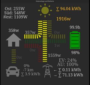

ftui2 Übersicht

  • Einige FTUI2 Beispiele runden die Darstellung auf einem Tablet ab.

BYD.Box_view
BYD.Box_view
Runde Darstellung der BYD Speicherwerte Darstellung der Batterie über ein DOIF aus myBYDBox die ui_Table dazu genutzt
Code:
define BYD.Box_viev DOIF ##
attr BYD.Box_viev alias BYD.Box_viev
attr BYD.Box_viev room Energie-Strom
attr BYD.Box_viev uiTable {package ui_Table;;}\
"BYDB-Box"| ring2([myBYDBox:BatteryPower],-6000,6000,120,0,"W",200,[(0,120,500,90,6000,60)],"1,font-weight:normal",[myBYDBox:Battery_1_SOC],0,100,0,120,"%",undef,"1,font-weight:normal",undef,undef,"0,,1,0,1") |\
ring2([myBYDBox:BatteryCurrent],-20,20,120,0,"A",200,undef,"1,font-weight:normal",[myBYDBox:BatteryOutVoltage],300,400,0,120,"V",undef,"1,font-weight:normal",undef,undef,"0,,,0,1") |\
ring2([myBYDBox:Battery_1_MaxmVolt],2800,3500,120,0,"mV",200,undef,"1,font-weight:normal",[myBYDBox:Battery_1_MinmVolt],2800,3500,0,120,"mV",undef,"1,font-weight:normal") |\
ring2([myBYDBox:BatteryMaxTemp],10,30,120,0,"°C",200,undef,"1,font-weight:normal",[myBYDBox:BatteryMinTemp],10,30,0,120,"°C",undef,"1,font-weight:normal")
BYD_Cells
BYD_Cells nach den Laden
Balancing nahezu abgeschlossen
Ladezustand der einzelnen Zellen einer BYD-Box über ein DOIF aus myBYDBox. Es sind vier oder fünf Zellengruppen definiert, ggf anpassen. Weiterhin ist das Cell Balancing des BMS zu erkennen. Erst einige Zeit nach Ende des Ladevorgangs ist die Energie nahezu gleich auf alle Zellen verteilt.

Code:
		<header>Solaranlage und Batterie</header>
					<div data-type="pvvis" data-device="Fronius_Symo"
						data-get="Fronius_Symo:Bezug"
						data-feed="Fronius_Symo:Neg_Einspeisung"
						data-lp1="MQTT2_evcc1:Auto_Status"
						data-lp1pow="Autolade_Calculator:Auto_reduce"
						data-carsoc="MQTT2_evcc1:loadpoints_1_vehicleSoc"
						data-carvol="Autolade_Calculator:C_STROM_GAS_counters.A_EnergyDay"
						data-carrange="MQTT2_evcc1:Reichweite"
						data-charge="Fronius_Symo:Akku_Laden"
						data-discharge="Fronius_Symo:Akku_Entladen"
						data-produce="Fronius_Symo:PowerFlow_Site_P_PV"
						data-sumproduceday="Fronius_Erzeugung:Fronius_Symo_User_Produced_PV_EnergyDay"
						data-sumgridday="Fronius_Bezug:Fronius_Symo_Meter_0_EnergyReal_WAC_Plus_Absolute_EnergyDay"
						data-sumfeedday="Fronius_Einspeisung:Fronius_Symo_Meter_0_EnergyReal_WAC_Minus_Absolute_EnergyDay"
						data-soc="Fronius_Symo:PowerFlow_Inverters_1_SOC"
						data-chargedischarge="Fronius_Symo:PowerFlow_Site_P_Akku"
						data-pv-max="10000"
						data-batt-max="10240"
						data-autarky="AutarkieQuote:Heute"
						data-pvhome="Fronius_Symo:PowerFlow_Site_P_Load"
						data-width="450" data-height="450" class="centered">
					</div>
