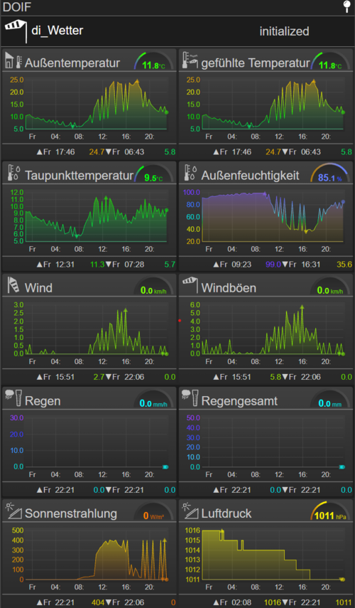

DOIF/uiTable Schnelleinstieg
Webansicht bestehend aus mehreren DOIF/uiTable-Definitionen

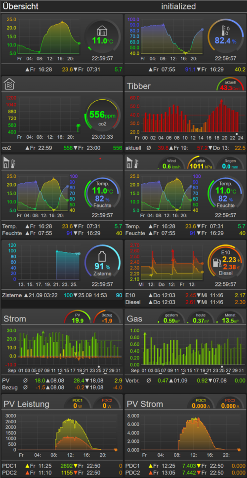

uiTable eines anderen DOIFs einbinden
nützliche Links
  • svg-Funktion card
  • Energiefluss mit energy_card
  • wird eine Zeile mit < abgeschlossen, so wird die aktuelle Tabelle abgeschlossen, die nächste Zeile beginnt in einer neuen Tabelle
Mit der Funktion get_uiTable(<DOIF-Device>) bzw. get_uiState(<DOIF-Device>) kann eine Tabelle eines DOIF-Devices in einer Tabelle eines anderen DOIF-Devices eingebunden werden.
Die obigen Funktionen werden in einer Zelle der aktuellen Tabelle angegeben, damit wird die gesamte Tabelle des angegebenen DOIF-Devices in einer Zelle der aktuellen Tabelle dargestellt. Soll die einzufügende Tabelle die aktuelle Tabellendefinition unterbrechen, so kann kann das kleiner Zeichen "<" zum Beenden der vorherigen Tabelle genutzt werden, siehe Beispiel unten.
Die Event-Aktualisierung der eingeblendeten Tabelle wird weiterhin vom ursprünglichen DOIF-Device vorgenommen.
Beispieldefinition
In der ersten Zeile wurden zwei card-Funktionen definiert, am Ende der zweiten card-Funktion wird die Tabelle mit "<" beendet, darunter wird mit get_uitable die Tabelle aus dem Device "di_energy_card" eingeblendet und ebenfalls mit "<" beendet, anschließend folgt darunter die ursprüngliche Definition mit weiteren vier card-Funktionen.
attr Aktuell uiTable {package ui_Table;;\
 ## $TABLE='vertical-align:top';;\
  $TC{0..1} = "style='vertical-align:top'"\
  $TABLE='text-align:center;;';;\
  ## $SHOWNOSTATE=1;;\
## $prop: "<size>,<y-scaling>,<steps>,<noFooter>,<noColor>,<hring>,<width>"\
card([MQTT2_zigbee_0x048727fffee80c78:temperature:col1d],"","temp_outside\@silver",-10,50,undef,undef,"Temp.",\&temp_hue,"1,,fill:silver,°C","130,autoscaling,nosteps,footer,ycolor,ring,180",undef,undef,[[MQTT2_zigbee_0x048727fffee80c78:humidity:col1d],[[Wetter:WindboeenKm],0,30,90,30,"Wind","","1,,fill:silver, km/h",",,,0"],[[Wetter:LuftdruckHpa],980,1047,30,90,"Luftdr.","","0,,fill:silver, hPa",",,,0"],[[Wetter:RegenGesamtMm],0,50,180,270,"Regen","","1,,fill:silver, mm",",,,0"]],0,100,undef,undef,"Feuchte",\&hum_hue,"0,,fill:silver, %")|\
card([di_tibber:tibber],"Tibber",undef,0,40,90,0,"Cent",undef,"1",",autoscaling,,,noycolor,halfring,180")<\
## hier wird die Energiekarte aus dem Device di_energy_card eingeblendet\
get_uiTable("di_energy_card")<\
## ab hier wird die ursprüngliche Tabelle fortgesetzt\
card([di_counter_new:MQTT2_DVES_C58DCB.total_w.last_day:col2w],undef,"measure_water_meter\@silver",0,600,120,0,"Verbr.",undef,"0,,fill:silver, l","130,fixedscaling,nosteps,footer,ycolor,ring,180",undef,undef,[Wasserzisterne_new:Stand:col2w],0,100,240,180,"Zisterne",undef,"0,,fill:silver, %")|\
card([[Tankstelle:SuperE5:col3d],[Tankstelle:Diesel:col3d]],undef,"fuel\@silver",1.40,1.9,120,0,["E10","Diesel"],undef,"2,,fill:silver, €","130,autoscaling,steps,footer,ycolor,ring,180",undef,undef)\
card([[di_counter_new:MQTT2_DVES_C58DCB.total_pv.last_day:bar2month-300],[di_counter_new:MQTT2_DVES_C58DCB.total_c.last_day:bar2month-300]],"Strom",undef,-25,25,0,90,["PV","Bezug"],[(-10,0,-0.01,30,10,60,25,90)],"1,,fill:silver, kWh","130,autoscaling,steps,footer,noycolor,halfring,180","1,,1,0,1",undef) |\
card([[di_counter_new:MQTT2_DVES_C58DCB.total_gas.last_day:bar2month-300],\
[[di_counter_new:MQTT2_DVES_C58DCB.total_gas.last_day],0,10,90,0,"gestern","","2,,fill:silver, m³"],\
[[di_counter_new:MQTT2_DVES_C58DCB.total_gas.day],0,10,90,0,"heute","","2,,fill:silver, m³"],[[di_counter_new:MQTT2_DVES_C58DCB.total_gas.month],0,250,90,0,"Monat","","1,,fill:silver, m³"]],"Gas",undef,0,10,90,0,"m³",undef,"2,,fill:silver, m³","130,autoscaling,1,0,1,nohalfring,180",undef,undef)
Ergebnis der Beispieldefinition in der Webansicht:

Es folgen einige Beispiele für die Darstellung von Readings mit Hilfe des Darstellungstyps col, deren Werte sich per Event kontinuierlich verändern.
Darstellung eines Readingwertes
ddefmod di_Wetter DOIF ##
attr di_Wetter icon weather_wind
attr di_Wetter uiTable {package ui_Table;;}\
hcard({header=>"Außentemperatur",model=>"tempOut",ring=>"halfring",left=>{collect=>[Wetter:TemperaturC:col1d]}})|\
hcard({header=>"gefühlte Temperatur",model=>"tempOut",ring=>"halfring",icon=>"temp_windchill\@silver",\
       left=>{collect=>[Wetter:TemperaturGefuehltC:col1d]}})\
hcard({header=>"Taupunkttemperatur",model=>"tempOut",ring=>"halfring",icon=>"temperature_humidity\@silver",\
       left=>{collect=>[Wetter:TaupunktTempC:col1d]}})|\
hcard({header=>"Außenfeuchtigkeit",model=>"humOut",ring=>"halfring",icon=>"temperature_humidity\@silver",\
       left=>{collect=>[Wetter:Feuchtigkeit:col1d]}})\
hcard({header=>"Wind",model=>"wind",ring=>"halfring",\
               icon=>[Wetter:WindKm] > 0 ? "wind\@silver".",1,0,0,".[Wetter:WindrichtungGrad]:"no_wind\@silver",\
       left=>{collect=>[Wetter:WindKm:col1d]}})|\
hcard({header=>"Windböen",model=>"wind",ring=>"halfring",left=>{collect=>[Wetter:WindboeenKm:col1d]}})\
hcard({header=>"Regen",model=>"rain",ring=>"halfring",left=>{collect=>[Wetter:RegenMm:col1d]}})|\
hcard({header=>"Regengesamt",model=>"rainSum",ring=>"halfring",left=>{collect=>[Wetter:RegenGesamtMm:col1d]}})\
hcard({header=>"Sonnenstrahlung",model=>"solar",ring=>"halfring",left=>{collect=>[Wetter:Sonnenstrahlung:col1d]}})|\
hcard({header=>"Luftdruck",model=>"barometer",ring=>"halfring",left=>{collect=>[Wetter:LuftdruckHpa:col1d]}})
Visualisierungsbeispiele mit hcard
defmod di_cards DOIF {}
attr Aktuell DOIF_Readings temperature:[Aussen:temperature:col2d],\
humidity:[Aussen:humidity:col2d],\
co2:[MQTT2_DVES_D90D08:MHZ19B_CarbonDioxide:col2d],\
SuperE5:[Tankstelle:SuperE5:col3d],\
Diesel:[Tankstelle:Diesel:col3d],\
tempavg:[Aussen:temperature:barAvg2day],\
power_pv:[MQTT2_DVES_C58DCB:SENSOR_COUNTER_C1:diffpsec]*3.6,\
total_fc:[MQTT2_DVES_C58DCB:SENSOR_MT681_Total_out]-[MQTT2_DVES_C58DCB:SENSOR_MT681_Total_in],\
power_fc:[$SELF:total_fc:diffpsec]*3600,\
power_gas:[MQTT2_DVES_C58DCB:SENSOR_COUNTER_C3:diffpsec3]*36,\
battery_total_charge:[ecoflowStreamACpro:quota_accuChgEnergy]/1000,\
battery_total_discharge:[ecoflowStreamACpro:quota_accuDsgEnergy]/1000,\
battery_power_charge:int([$SELF:battery_total_charge:diffpsec]*3600)/1000,\
battery_power_discharge:int([$SELF:battery_total_discharge:diffpsec]*3600)/1000,\
home_total:[MQTT2_DVES_C58DCB:SENSOR_COUNTER_C1]/1000-[?$SELF:total_fc]-[?$SELF:battery_total_charge]+[?$SELF:battery_total_discharge],\
home_power:int([$SELF:home_total:diffpsec]*3600000)/1000
hcard({model=>"tempIn",left=>{collect=>[MQTT2_zigbee_0x048727fffee80c78:temperature:col1d]}})|\
hcard({model=>"humOut",left=>{collect=>[MQTT2_zigbee_0x048727fffee80c78:humidity:col1d]}}) \
hcard({model=>"co2",header=>"",left=>{collect=>[MQTT2_DVES_D90D08:MHZ19B_CarbonDioxide:col1d]}})|\
hcard({header=>"Tibber",ring=>"halfring",\
       left=>{collect=>[di_tibber:tibber],min=>0,max=>40,minColor=>90,maxColor=>0,unit=>"Cent",desc=>"aktuell"}})\
hcard({header=>"",model=>"tempHumOut",icon=>"temp_outside\@silver",\
       left=>{collect=>[MQTT2_zigbee_0x048727fffee80c78:temperature:col1d],desc=>"Temp."},\
       right=>{collect=>[MQTT2_zigbee_0x048727fffee80c78:humidity:col1d],desc=>"Feuchte"}})|\
       right=>{collect=>[MQTT2_zigbee_0x048727fffee80c78:humidity:col1d],desc=>"Feuchte"},\
       top => [{value=>[Wetter:WindboeenKm],\
	            min=>0,max=>30,minColor=>90,maxColor=>30,desc=>"Wind",unit=>" km/h"},\
	           {value=>[Wetter:LuftdruckHpa],min=>980,max=>1047,minColor=>30,maxColor=>90,desc=>"Luftdr.",decimal=>0,unit=> " hPa"},\
               {value=>[Wetter:RegenGesamtMm],\
			    min=>0,max=>50,minColor=>180,maxColor=>270,desc=>"Regen",unit=> " mm"}]})\
hcard({icon=>"Zisterne\@silver",yScaling=>"fixedscaling",\
       left=>{collect=>[Wasserzisterne:state:col2w],\
       min=>0,max=>100,minColor=>240,maxColor=>180,desc=>"Zisterne",decimal=>0,unit=>" %"}})|\
hcard({icon=>"fuel\@silver",steps=>1,\
       left=>{collect=>[[Tankstelle:SuperE5:col3d],[Tankstelle:Diesel:col3d]],min=>1.80,max=>2.50,minColor=>120,maxColor=>0,desc=>["E10","Diesel"],decimal=>2,unit=>" €"}})\
hcard({header=>"Strom",ring=>"halfring",\
      left=>{collect=>[[di_counter_new:MQTT2_DVES_C58DCB.total_pv.last_day:bar2month-300],[di_counter_new:MQTT2_DVES_C58DCB.total_c.last_day:bar2month-300]],min=>-25,max=>25,minColor=>0,maxColor=>90,desc=>["PV","Bezug"],colorRef=>[(-10,0,-0.01,30,10,60,25,90)]}})|\
hcard ({header=>"Gas",\
        left=>{collect=>[di_counter_new:MQTT2_DVES_C58DCB.total_gas.last_day:bar2month-300],\
		                min=>0,max=>10,minColor=>90,maxColor=>0,unit=>"m³",decimal=>2,desc=>"Verbr."},\
		top=>[{value=>[di_counter_new:MQTT2_DVES_C58DCB.total_gas.last_day],\
		              min=>0,max=>10,minColor=>90,maxColor=>0,desc=>"gestern",unit=>"m³",decimal=>2},\
              {value=>[di_counter_new:MQTT2_DVES_C58DCB.total_gas.day],\
			          min=>0,max=>10,minColor=>90,maxColor=>0,desc=>"heute",unit=>"m³",decimal=>2},\
              {value=>[di_counter_new:MQTT2_DVES_C58DCB.total_gas.month],\
			          min=>0,max=>250,minColor=>90,maxColor=>0,desc=>"Monat",unit=>"m³"}]})\
hcard({header=>"PV Leistung",steps=>1,ring=>"halfring",colorYScaling=>"noycolor",\
       left=>{collect=>[[MQTT2_sbfspot:PDC1:144col1d],[MQTT2_sbfspot:PDC2:144col1d]],\
	          min=>0,max=>3300,minColor=>40,maxColor=>100,desc=>["PDC1,yellow","PDC2,#FF5F1F"],decimal=>0,unit=>" W"}})|\
hcard({header=>"PV Strom",steps=>1,ring=>"halfring",colorYScaling=>"noycolor",\
       left=>{collect=>[[MQTT2_sbfspot:IDC1:144col1d],[MQTT2_sbfspot:IDC2:144col1d]],\
	          min=>0,max=>8.5,minColor=>40,maxColor=>100,desc=>["PDC1,yellow","PDC2,#FF5F1F"],decimal=>3,unit=>" A"}})
Anzeige eines Werteverlaufs und des aktuellen Wertes mit Hilfe der SVG-Funktion card
Für diese Funktion gibt es einen Wrapper mit benutzerfreundlicher Schnittstelle hcard

Die Visualisierung wird automatisch aktualisiert. Mit Hilfe dieser Vorgehensweise lassen sich cards über den Status des jeweiligen Devices oder den direkten Aufruf der card-Funktion auch in anderen Frontends wie z. B. Floorplan oder TabletUI darstellen.
