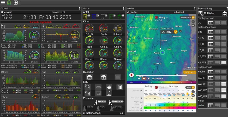

[[Datei:UiTable state state.jpg|700px|rechts|Webansicht bestehend aus mehreren DOIF/uiTable-Definitionen]]
[[Datei:UiTable state state.jpg|950x950px|rechts|Webansicht bestehend aus mehreren DOIF/uiTable-Definitionen]]

== '''Anwendungsbeispiele''' ==
=== '' Visualisierung und Steuerung von '''Rollläden''''' ===
Im folgenden Beispiel werden Rollläden morgens hochgefahren, ebenso wird die Position aller Rollläden visualisiert. Durch Anklicken eines Icons wird der Rollladen auf die entsprechende Position bewegt.
{{Randnotiz|RNText='''nützliche Links'''
* {{Link2CmdRef|Anker=DOIF_Zeitsteuerung_mit_Zeitintervallen|Lang=de|Label=Zeitsteuerung}}
* uiTable-Funktion [[DOIF/uiTable Schnelleinstieg#Rollladen: Visualisierung und Steuerung mit Hilfe der Funktion shutter|shutter]]
* uiTable-Funktion [[DOIF/uiTable Schnelleinstieg#Textformatierungen mit Hilfe der Funktion style|style]]
* [[DOIF/uiTable Schnelleinstieg#uiTable-Templates|Templates]]
<syntaxhighlight lang="perl">
defmod DI_Rollladen DOIF (([Dunkelheit] eq "off" and [06:25-09:00|8]) or [09:00|7]) \
  ((set R_W_S,R_W_W[1-3] on)) ## Hochfahren der Rollläden im Erdgeschoss morgens\
DOELSEIF ([Dunkelheit] eq "on")
attr DI_Rollladen cmdState oben|unten
attr DI_Rollladen devStateIcon unten:status_night oben:scene_day
attr DI_Rollladen icon fts_shutter_automatic
attr DI_Rollladen uiTable {\
  package ui_Table;;\
## Template für ein Fenster\
DEF TPL_shutter("$1"|shutter([$1:pct]))\
## Tabellendefinition\
style("Dachgeschoss","Darkorange")|""\
TPL_shutter(R_Dachboden)\
style("erstes Geschoss","Darkorange")|""\
TPL_shutter(R_Bad)\
TPL_shutter(R_Kinderzimmer1_O)\
TPL_shutter(R_Kinderzimmer1_S)\
TPL_shutter(R_Kinderzimmer2_S)\
TPL_shutter(R_Kinderzimmer2_W1)\
TPL_shutter(R_Kinderzimmer2_W2)\
style("Erdgeschoss","Darkorange")|""\
TPL_shutter(R_Kueche)\
TPL_shutter(R_W_S)\
TPL_shutter(R_W_W1)\
TPL_shutter(R_W_W2)\
TPL_shutter(R_W_W3)\
style("Keller","Darkorange")|""\
TPL_shutter(R_Keller)\
</syntaxhighlight>
''Ergebnis des Anwendungsbeispiels in der Webansicht:''
[[Datei:UiTable Rollladen.png|mini|ohne]]

defmod myHome DOIF {\
set_Reading_Begin;;\
  set_Reading_Update("Ernie",[FritzBox:mac_12_34_E0_00_CD_E4] ? "on":"off");;\
  set_Reading_Update("Bert", [FritzBox:mac_02_08_02_07_30_E3] ? "on":"off");;\
  set_Reading_Update("Grobi", [FritzBox:mac_00_08_01_0B_00_E7] ? "on":"off");; \
  set_Reading_Update("Kermit", [FritzBox:mac_01_30_A9_72_02_E3] ? "on":"off");; \
set_Reading_End(1);;\
attr myHome checkReadingEvent 0
attr myHome uiTable {\
  package ui_Table;;\
  $SHOWNOSTATE=1;;\
  $TC{0..4}="align='center'";;\
## Template-Definition für die Visualisierung eines Bewohners mit Hilfe des Icons fa__508\
DEF TPL_person (icon_label([$SELF:$1] eq "on" ? "fa__508\@DarkOrange":"fa__508","$1","#e67e00","white",-10))\
## Darstellung der Bewohner mit Hilfe des obigen Templates\
TPL_person(Ernie)|TPL_person(Bert)|TPL_person(Grobi)|TPL_person(Kermit)
</syntaxhighlight>
''Ergebnis der Beispieldefinition in der Webansicht:''
[[Datei:UiTable myHome.png|ohne|mini]]

Mit der Funktion get_uiTable(<DOIF-Device>) bzw. get_uiState(<DOIF-Device>) kann eine Tabelle eines DOIF-Devices in einer Tabelle eines anderen DOIF-Devices eingebunden werden.
Die obigen Funktionen werden in einer Zelle der aktuellen Tabelle angegeben, damit wird die gesamte Tabelle des angegebenen DOIF-Devices in einer Zelle der aktuellen Tabelle dargestellt. Soll die einzufügende Tabelle die aktuelle Tabellendefinition unterbrechen, so kann kann das kleiner Zeichen "<" zum Beenden der vorherigen Tabelle genutzt werden, siehe Beispiel unten.
Die Event-Aktualisierung der eingeblendeten Tabelle wird weiterhin vom ursprünglichen DOIF-Device vorgenommen.
Beispieldefinition
In der ersten Zeile wurden zwei card-Funktionen definiert, am Ende der zweiten card-Funktion wird die Tabelle mit "<" beendet, darunter wird mit get_uitable die Tabelle aus dem Device "di_energy_card" eingeblendet und ebenfalls mit "<" beendet, anschließend folgt darunter die ursprüngliche Definition mit weiteren vier card-Funktionen.
attr Aktuell uiTable {package ui_Table;;\
  $TC{0..1} = "style='vertical-align:top'"\
  $TABLE='text-align:center;;';;\
hcard {header=>"",model=>"tempHumOut",icon=>"temp_outside\@silver",\
       left=>{collect=>[MQTT2_zigbee_0x048727fffee80c78:temperature:col1d],desc=>"Temp."},\
       right=>{collect=>[MQTT2_zigbee_0x048727fffee80c78:humidity:col1d],desc=>"Feuchte"},\
       top => [{value=>[Wetter:WindboeenKm],\
	            min=>0,max=>30,minColor=>90,maxColor=>30,desc=>"Wind",unit=>" km/h"},\
	           {value=>[Wetter:LuftdruckHpa],min=>980,max=>1047,minColor=>30,maxColor=>90,desc=>"Luftdr.",decimal=>0,unit=> " hPa"},\
               {value=>[Wetter:RegenGesamtMm],\
			    min=>0,max=>50,minColor=>180,maxColor=>270,desc=>"Regen",unit=> " mm"}]}|\
hcard {header=>"Tibber",ring=>"halfring",\
       left=>{collect=>[di_tibber:tibber],min=>0,max=>40,minColor=>90,maxColor=>0,unit=>"Cent",desc=>"aktuell"}}<\
## hier wird die Energiekarte aus dem Device di_energy_card eingeblendet\
get_uiTable("di_energy_card")<\
## ab hier wird die ursprüngliche Tabelle fortgesetzt\
hcard {icon=>"Zisterne\@silver",yScaling=>"fixedscaling",\
       left=>{collect=>[Wasserzisterne:state:col2w],\
       min=>0,max=>100,minColor=>240,maxColor=>180,desc=>"Zisterne",decimal=>0,unit=>" %"}}|\
hcard {icon=>"fuel\@silver",steps=>1,\
       left=>{collect=>[[Tankstelle:SuperE5:col3d],[Tankstelle:Diesel:col3d]],min=>1.80,max=>2.50,minColor=>120,maxColor=>0,desc=>["E10","Diesel"],decimal=>2,unit=>" €"}}\
hcard {header=>"Strom",ring=>"halfring",\
      left=>{collect=>[[di_counter_new:MQTT2_DVES_C58DCB.total_pv.last_day:bar2month-300],[di_counter_new:MQTT2_DVES_C58DCB.total_c.last_day:bar2month-300]],min=>-25,max=>25,minColor=>0,maxColor=>90,desc=>["PV","Bezug"],colorRef=>[(-10,0,-0.01,30,10,60,25,90)]}}|\
hcard {header=>"Gas",\
        left=>{collect=>[di_counter_new:MQTT2_DVES_C58DCB.total_gas.last_day:bar2month-300],\
		                min=>0,max=>10,minColor=>90,maxColor=>0,unit=>"m³",decimal=>2,desc=>"Verbr."},\
		top=>[{value=>[di_counter_new:MQTT2_DVES_C58DCB.total_gas.last_day],\
		              min=>0,max=>10,minColor=>90,maxColor=>0,desc=>"gestern",unit=>"m³",decimal=>2},\
              {value=>[di_counter_new:MQTT2_DVES_C58DCB.total_gas.day],\
			          min=>0,max=>10,minColor=>90,maxColor=>0,desc=>"heute",unit=>"m³",decimal=>2},\
              {value=>[di_counter_new:MQTT2_DVES_C58DCB.total_gas.month],\
			          min=>0,max=>250,minColor=>90,maxColor=>0,desc=>"Monat",unit=>"m³"}]}

Darstellung eines Readingwertes pro Karte
defmod di_Wetter DOIF ##
attr di_Wetter icon weather_wind
attr di_Wetter uiTable {package ui_Table;;}\
hcard{header=>"Außentemperatur",model=>"tempOut",ring=>"halfring",left=>{collect=>[Wetter:TemperaturC:col1d]}}|\
hcard{header=>"gefühlte Temperatur",model=>"tempOut",ring=>"halfring",icon=>"temp_windchill\@silver",\
       left=>{collect=>[Wetter:TemperaturGefuehltC:col1d]}}\
hcard{header=>"Taupunkttemperatur",model=>"tempOut",ring=>"halfring",icon=>"temperature_humidity\@silver",\
       left=>{collect=>[Wetter:TaupunktTempC:col1d]}}|\
hcard{header=>"Außenfeuchtigkeit",model=>"humOut",ring=>"halfring",icon=>"temperature_humidity\@silver",\
       left=>{collect=>[Wetter:Feuchtigkeit:col1d]}}\
hcard{header=>"Wind",model=>"wind",ring=>"halfring",\
               icon=>[Wetter:WindKm] > 0 ? "wind\@silver".",1,0,0,".([Wetter:Windrichtung]):"no_wind\@silver",\
       left=>{collect=>[Wetter:WindKm:col1d]}}|\
hcard{header=>"Windböen",model=>"wind",ring=>"halfring",left=>{collect=>[Wetter:WindboeenKm:col1d]}}\
hcard{header=>"Regen",model=>"rain",ring=>"halfring",left=>{collect=>[Wetter:RegenMm:col1d]}}|\
hcard{header=>"Regengesamt",model=>"rainSum",ring=>"halfring",left=>{collect=>[Wetter:RegenGesamtMm:col1d]}}\
hcard{header=>"Sonnenstrahlung",model=>"solar",ring=>"halfring",left=>{collect=>[Wetter:Sonnenstrahlung:col1d]}}|\
hcard{header=>"Luftdruck",model=>"barometer",ring=>"halfring",left=>{collect=>[Wetter:LuftdruckHpa:col1d]}}
Weitere Visualisierungsbeispiele mit hcard
defmod di_hcards DOIF {}
attr di_hcards uiTable {package ui_Table;;}\
hcard{model=>"tempIn",left=>{collect=>[MQTT2_zigbee_0x048727fffee80c78:temperature:col1d]}}|\
hcard{model=>"humOut",left=>{collect=>[MQTT2_zigbee_0x048727fffee80c78:humidity:col1d]}}\
hcard{model=>"co2",header=>"",left=>{collect=>[MQTT2_DVES_D90D08:MHZ19B_CarbonDioxide:col1d]}}|\
hcard{header=>"Tibber",ring=>"halfring",\
       left=>{collect=>[di_tibber:tibber],min=>0,max=>40,minColor=>90,maxColor=>0,unit=>"Cent",desc=>"aktuell"}}\
hcard{header=>"",model=>"tempHumOut",icon=>"temp_outside\@silver",\
       right=>{collect=>[MQTT2_zigbee_0x048727fffee80c78:humidity:col1d],desc=>"Feuchte"}}|\
			    min=>0,max=>50,minColor=>180,maxColor=>270,desc=>"Regen",unit=> " mm"}]}\
hcard{icon=>"Zisterne\@silver",yScaling=>"fixedscaling",\
hcard{icon=>"fuel\@silver",steps=>1,\
       left=>{collect=>[[Tankstelle:SuperE5:col3d],[Tankstelle:Diesel:col3d]],\
hcard{header=>"Strom",ring=>"halfring",\
      left=>{collect=>[[di_counter_new:MQTT2_DVES_C58DCB.total_pv.last_day:bar2month-300],[di_counter_new:MQTT2_DVES_C58DCB.total_c.last_day:bar2month-300]],\
hcard{header=>"Gas",\
		     min=>0,max=>250,minColor=>90,maxColor=>0,desc=>"Monat",unit=>"m³"}]}\
hcard{header=>"PV Leistung",steps=>1,ring=>"halfring",colorYScaling=>"noycolor",\
      left=>{collect=>[[MQTT2_sbfspot:PDC1:144col1d],[MQTT2_sbfspot:PDC2:144col1d]],\
	         min=>0,max=>3300,minColor=>40,maxColor=>100,desc=>["PDC1,yellow","PDC2,#FF5F1F"],decimal=>0,unit=>" W"}}|\
hcard{header=>"PV Strom",steps=>1,ring=>"halfring",colorYScaling=>"noycolor",\
      left=>{collect=>[[MQTT2_sbfspot:IDC1:144col1d],[MQTT2_sbfspot:IDC2:144col1d]],\
	         min=>0,max=>8.5,minColor=>40,maxColor=>100,desc=>["PDC1,yellow","PDC2,#FF5F1F"],decimal=>3,unit=>" A"}}
Energieverbrauch verschiedener Zeiträume
defmod di_energie DOIF {}
