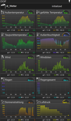

hcard({header=>"Luftdruck",model=>"barometer",ring=>"halfring",left=>{collect=>[Wetter:LuftdruckHpa:col1d]}})
</syntaxhighlight>
</syntaxhighlight>
[[Datei:hcard_wetter.png|ohne|mini]]

defmod di_Wetter DOIF ##
attr di_Wetter uiTable {package ui_Table;;}\
hcard({header=>"Außentemperatur",model=>"tempOut",ring=>"halfring",left=>{collect=>[Wetter:TemperaturC:col1d]}})|\
hcard({header=>"gefühlte Temperatur",model=>"tempOut",ring=>"halfring",icon=>"temp_windchill\@silver",\
       left=>{collect=>[Wetter:TemperaturGefuehltC:col1d]}})|\
hcard({header=>"Taupunkttemperatur",model=>"tempOut",ring=>"halfring",icon=>"temperature_humidity\@silver",\
       left=>{collect=>[Wetter:TaupunktTempC:col1d]}})|\
hcard({header=>"Außenfeuchtigkeit",model=>"humOut",ring=>"halfring",icon=>"temperature_humidity\@silver",\
       left=>{collect=>[Wetter:Feuchtigkeit:col1d]}})|\
hcard({header=>"Wind",model=>"wind",ring=>"halfring",\
               icon=>[Wetter:WindKm] > 0 ? "wind\@silver".",1,0,0,".[Wetter:WindrichtungGrad]:"no_wind\@silver",\
       left=>{collect=>[Wetter:WindKm:col1d]}})\
hcard({header=>"Windböen",model=>"wind",ring=>"halfring",left=>{collect=>[Wetter:WindboeenKm:col1d]}})|\
hcard({header=>"Regen",model=>"rain",ring=>"halfring",left=>{collect=>[Wetter:RegenMm:col1d]}})|\
hcard({header=>"Regengesamt",model=>"rainSum",ring=>"halfring",left=>{collect=>[Wetter:RegenGesamtMm:col1d]}})|\
hcard({header=>"Sonnenstrahlung",model=>"solar",ring=>"halfring",left=>{collect=>[Wetter:Sonnenstrahlung:col1d]}})|\
