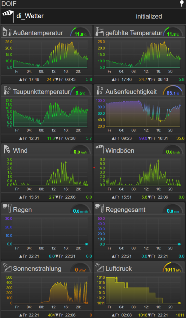

hcard({header=>"Luftdruck",model=>"barometer",ring=>"halfring",left=>{collect=>[Wetter:LuftdruckHpa:col1d]}})
</syntaxhighlight>
</syntaxhighlight>
[[Datei:hcard_wetter.png|ohne|400px]]
[[Datei:hcard_wetter.png|ohne|600px]]

Es folgen einige Beispiele für die Darstellung von Readings mit Hilfe des Darstellungstyps col, deren Werte sich per Event kontinuierlich verändern.
Darstellung eines Readingwertes
ddefmod di_Wetter DOIF ##
attr di_Wetter icon weather_wind
attr di_Wetter uiTable {package ui_Table;;}\
hcard({header=>"Außentemperatur",model=>"tempOut",ring=>"halfring",left=>{collect=>[Wetter:TemperaturC:col1d]}})|\
hcard({header=>"gefühlte Temperatur",model=>"tempOut",ring=>"halfring",icon=>"temp_windchill\@silver",\
       left=>{collect=>[Wetter:TemperaturGefuehltC:col1d]}})\
hcard({header=>"Taupunkttemperatur",model=>"tempOut",ring=>"halfring",icon=>"temperature_humidity\@silver",\
       left=>{collect=>[Wetter:TaupunktTempC:col1d]}})|\
hcard({header=>"Außenfeuchtigkeit",model=>"humOut",ring=>"halfring",icon=>"temperature_humidity\@silver",\
       left=>{collect=>[Wetter:Feuchtigkeit:col1d]}})\
hcard({header=>"Wind",model=>"wind",ring=>"halfring",\
               icon=>[Wetter:WindKm] > 0 ? "wind\@silver".",1,0,0,".[Wetter:WindrichtungGrad]:"no_wind\@silver",\
       left=>{collect=>[Wetter:WindKm:col1d]}})|\
hcard({header=>"Windböen",model=>"wind",ring=>"halfring",left=>{collect=>[Wetter:WindboeenKm:col1d]}})\
hcard({header=>"Regen",model=>"rain",ring=>"halfring",left=>{collect=>[Wetter:RegenMm:col1d]}})|\
hcard({header=>"Regengesamt",model=>"rainSum",ring=>"halfring",left=>{collect=>[Wetter:RegenGesamtMm:col1d]}})\
hcard({header=>"Sonnenstrahlung",model=>"solar",ring=>"halfring",left=>{collect=>[Wetter:Sonnenstrahlung:col1d]}})|\

Ergebnis der Beispieldefinition in der Webansicht:
Anzeige eines Werteverlaufs und des aktuellen Wertes mit Hilfe der SVG-Funktion card
Es wird der aktuelle Wert eines Readings, sein zeitlicher Verlauf sowie der maximale und minimale Wert in Form einer Informationskarte visualisiert. Das Erscheinungsbild kann über zahlreiche Parameter individualisiert werden. Die Besonderheit ist das Argument <collect type> bei der Angabe des Readings der Form [<Device>:<Reading>:<collect type]. Dadurch werden Daten des Readings im DOIF-Modul gesammelt und für die Erzeugung eines Graphen zur Verfügung gestellt - es sind keine weiteren Definitionen erforderlich. Dabei wird besonders sparsam mit der Datensammlung umgegangen. Die gesammelten Daten werden über den FHEM-Befehl save in versteckten Readings des jeweiligen DOIF-Moduls gespeichert.
SVG-uiTable-Funktion card

nützliche Links
Anwendungsbeispiele mit card
defmod Aktuell DOIF {}
attr Aktuell alias Übersicht
attr Aktuell uiTable {package ui_Table;;\
 ## $TABLE='vertical-align:top';;\
  $TC{0..1} = "style='vertical-align:top'"\
  $TABLE='text-align:center;;';;\
  ## $SHOWNOSTATE=1;;\
## $prop: "<size>,<y-scaling>,<steps>,<noFooter>,<noColor>,<hring>,<width>"\
::sunrise_abs(),::sunset_abs()|"<div class='doifclock'style='font-size:25pt;;color:silver'>wait</div>"<\
style([wetter_com_broich:Ansage],[wetter_com_broich:Ansage] eq "Kein Niederschlag in Sicht" ? "silver":"red")<\
card([MQTT2_zigbee_0x048727fffee80c78:temperature:col1d],"","temp_outside\@silver",-10,50,undef,undef,"Temp.",\&temp_hue,"1,,fill:silver,°C","130,,,0,1,,200",undef,undef,[[MQTT2_zigbee_0x048727fffee80c78:humidity:col1d],[[Wetter:WindboeenKm],0,30,90,30,"Wind","","1,,fill:silver, km/h",",,,0"],[[Wetter:LuftdruckHpa],980,1047,30,90,"Luftdr.","","0,,fill:silver, hPa",",,,0"],[[Wetter:RegenGesamtMm],0,10,180,270,"Regen","","1,,fill:silver, mm",",,,0"]],0,100,undef,undef,"Feuchte",\&hum_hue,"0,,fill:silver, %")|\
card([[MQTT2_DVES_C58DCB:power_pv:144col1d],[MQTT2_DVES_C58DCB:power_fc:144col1d]],"","fa_bolt\@silver",-3.6,3.6,0,90,["PV","Netz"],[(-1,0,-0.01,30,1,60,3.6,90)],"2,,fill:silver, kW","130,,1,0,1,,200","1,,1,0,negzeropos",undef, [[[di_counter_new:MQTT2_DVES_C58DCB.total_pv.day],0,30,60,90,"PV",[(10,60,30,90)]],[[di_counter_new:MQTT2_DVES_C58DCB.total_f.day],0,30,60,90,"Einsp.",[(10,60,30,90)]],[[di_counter_new:MQTT2_DVES_C58DCB.total_c_positiv.day],0,10,30,0,"Bezug",[(3.3,30,10,0)]],[[di_counter_new:MQTT2_DVES_C58DCB.total_consum.day],0,15,30,0,"Verbr.",[(5,30,15,0)]]],0,10,30,0,["","","",""],[(3,30,10,0)],"1,,fill:silver, kWh") \
card([di_counter_new:MQTT2_DVES_C58DCB.total_w.last_day:col4w],undef,"measure_water_meter\@silver",0,600,120,0,"Verbr.",undef,"0,,fill:silver, l","130,autoscaling,1,0,1,,200",undef,undef,[Wasserzisterne:Stand:col4w],0,100,240,180,"Zisterne",undef,"0,,fill:silver, %") |\
card([[Tankstelle:SuperE5:col3d],[Tankstelle:Diesel:col3d]],undef,"fuel\@silver",1.40,1.9,120,0,["E10","Diesel"],undef,"2,,fill:silver, €","130,autoscaling,1,0,1,,200",undef,undef)\
card([[di_counter_new:MQTT2_DVES_C58DCB.total_pv.last_day:bar2month-300],[di_counter_new:MQTT2_DVES_C58DCB.total_c.last_day:bar2month-300]],"Strom",undef,-25,25,0,90,["PV","Bezug"],[(-10,0,-0.01,30,10,60,25,90)],"1,,fill:silver, kWh","130,autoscaling,steps,footer,noycolor,halfring,200","1,,1,0,1",undef) |\
card([[di_counter_new:MQTT2_DVES_C58DCB.total_gas.last_day:bar2month-300],\
[[di_counter_new:MQTT2_DVES_C58DCB.total_gas.last_day],0,10,90,0,"gestern","","2,,fill:silver, m³"],\
[[di_counter_new:MQTT2_DVES_C58DCB.total_gas.day],0,10,90,0,"heute","","2,,fill:silver, m³"],[[di_counter_new:MQTT2_DVES_C58DCB.total_gas.month],0,250,90,0,"Monat","","1,,fill:silver, m³"]],"Gas",undef,0,10,90,0,"m³",undef,"2,,fill:silver, m³","130,autoscaling,1,0,1,nohalfring,200",undef,undef)\
card([di_tibber:tibber],"Tibber",undef,0,40,90,0,"Cent",undef,"1",",autoscaling,,,noycolor,halfring,200")|\
card([[di_counter_new:di_tibber.costsSum.last_day:bar2month-300],[[di_counter_new:di_tibber.costsSum.last_day],0,3,90,0,"gestern","","2,,, €"],[[di_counter_new:di_tibber.costsSum.day],0,3,90,0,"heute","","2,,, €"],[[di_counter_new:di_tibber.costsSum.month],0,80,90,0,"Monat","","2,,, €"]],"Tibber",undef,0,3,90,0,"Euro",undef,"2,,, €","130,autoscaling,,footer,noycolor,nohalfring,200","0,0,0,0,2") \
card([[MQTT2_sbfspot:PDC1:144col1d],[MQTT2_sbfspot:PDC2:144col1d]],"PV Leistung",undef,0,3300,40,100,["PDC1,yellow","PDC2,#FF5F1F"],undef,"0,,fill:silver, W","130,autoscaling,steps,footer,noycolor,halfring,200","1,,1,0,1",undef)|\
card([[MQTT2_sbfspot:IDC1:144col1d],[MQTT2_sbfspot:IDC2:144col1d]],"PV Strom",undef,0,8.5,40,100,["IDC1,yellow","IDC2,#FF5F1F"],undef,"3,,, A","130,autoscaling,steps,footer,noycolor,halfring,200","1,,1,0,1",undef)
