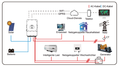

Integration eines DEYE SUN-12K-SG04LP3-EU
DEYE SUN-12K-SG04LP3-EU Grundlegende Systemarchitektur
Der DEYE vereint wie wohl alle bzw. die meisten Hybrid-Wechselrichter die Anschlüsse:
  • Eingang Solar-Strings
  • Anschluß Batteriespeicher
  • AC-Anschluß öffnetliches Netz
  • AC-Anschluß Ersatzlast (wird bei Netzausfall weiter versorgt)
  • AC-Anschluß Notstromgenerator bzw. netzgekoppelter anderer Wechselrichter (hier ist ein Growatt Micro-Wechselrichter angeschlossen)
Für die Integration werden die setup-Attribute durch das FHEM Device Deye_Inverter besetzt:
  • setupInverterStrings zur Definition der vorhandenen Solarstrings
  • setupInverterDev01 zur Definition der Inverteranschlüsse und Eigenschaften
  • setupBatteryDev01 integriert die Batterie
  • setupMeterDev liefert die Daten für Netzbezug und Netzeinspeisung
Das nachfolgend verwendete Device Deye_Inverter ist ein MQTT-Device. Es bekommt Daten vom Deye-Hybridwechselrichter per MQTT und sendet Einstellungen zum Deye, bspw. maximaler Lade/Entladestrom des Akkus, Laden des Akkus aus dem Netz, Ein- und Ausschalten des Micro-Inverter-Ports. Das Reading Deye_Growatt_power im Schlüssel pvOut ist eine Addition aus den Daten des Deye WR und des angeschlossenen Growatt Micro-Wechselrichters.
attr <Name> setupInverterStrings Sueddach,Garagendach
attr <Name> setupInverterDev01 Deye_Inverter pvOut=Deye_Growatt_power:W capacity=15200 etotal=total_pv_production:kWh
attr <Name> setupBatteryDev01 Deye_Inverter pin=-pout pout=battery_output_power:W intotal=total_charge_of_the_battery:kWh outtotal=total_discharge_of_the_battery:kWh cap=15200 charge=SOC_jkbms
attr <Name> setupMeterDev Deye_Inverter gcon=total_grid_power:W contotal=total_energy_bought:kWh gfeedin=-gcon feedtotal=total_energy_sold:kWh
setupInverterStrings benennt alle vorhandenen Solarstrings. Werden mehrere Inverter definiert, kann mit dem hier nicht verwendeten Schlüssel strings eine Zuordnung der Strings zum angeschlossenen Inverter vorgenommen werden.
Im Attribut setupInverterDev01 ist der allgemeine Schlüssel capacity zur Festlegung der Inverterleistung von 15200 Watt gesetzt. Die spezifischen Schlüssel pvOut und etotal teilen dem Modul die aktuell erzeugte PV-Leistung sowie die gesamte erzeugte PV-Energie mit. Letzteres dient unter anderem dazu die stündlich real erzeugte PV-Energie festzuhalten und mit der Prognose zu vergleichen. Die in den schlüsseln hinterlegten dürfen keine Battrie- oder Netzanteile enthalten.
Das Attr setupBatteryDev01 implementiert alle relevanten Batteriewerte. Das Reading battery_output_power im Schlüssel pout liefert den Batterie-Output als positiven Wert. Als Besonderheit kann der Wert pin, die Batterie-Ladeleistung, den Wert des Readings in pout übernehmen wenn dieser Wert ein negatives Vorzeichen hat. Die Schlüssel intotal und outtotal liefern die summierten Totalwerte für Batterie Ladung bzw. Entladung. Die Kapazität cap wird für verschiedene Aspekte der SoC- und Ladesteuerung verwendet.
Abschließend liefern die angebenen Readings in den Schlüsseln des Attributes setupMeterDev alle notwendigen Werte des Netzbezugs und der Netzeinspeisung.

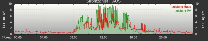

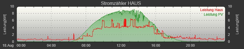

Ergebnis:
In den folgenden beiden Bildern sieht man das Regelverhalten recht gut.
Wolkenloser Tag
Hier erkennt man gut das Einschalten der jeweiligen Verbraucher (Pump Low, Pump High, Wärmepumpe und Nachbar Pool). Die Wärempumpe schaltet erst bei 5kW Überschuss ein, da der Pool eigentlich schon warm genug ist. Sie dient "nur" dazu, das EInspeiselimit zu verhindern.Auch das Auschalten ist wieder deutlich zu erkennen. Die Regleung folgt dem Überschuss recht gut. (Die Leistungsspitzen auf dem Plateau sind normale Großverbraucher im Haus.)
Wechselhafter Tag.
In diesem Bild sieht man das "verzweifelte" Regeln um das wechselhafte Wetter auszugleichen. Hier gibt es keine korrekte Reaktion und es wird durch die Sperrzeiten und andere Delays versucht, ein zu häufiges hin- und herschalten möglichst zu vermeiden. In Summe aber auch bei so einem Wetter ein akzeptables Verhalten.
