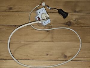

Um Zigbee-Leuchtmittel zu paaren, hat sich eine "Paarungsstation" bewährt. Dabei handelt es sich um eine E27-Baufassung, die mit einem Schukostecker in eine schaltbare Steckdose eingesteckt wird.
Dies ermöglicht es bequem vom Schreibtisch aus die Zigbee-Leuchtmittel mit dem Zigbee-Coordinator zu paaren.
Die bekannten Paarungssequenzen für Leuchtmittel sind:
- IKEA-Tradfri: 6 Mal im Sekundentakt aus- und anschalten
- EGLO-Z (AwoX): 30 s aus, 1 s ein, 6 s aus, 1 s ein, 6 s aus, 1 s ein, 6 s aus, 12 s ein, 6 s aus, 12 s ein, 6 s aus, einschalten (siehe Wie kann ich eine Leuchte auf Werkseinstellung zurücksetzen. (RESET))
Die Sequenz von EGLO-Z kann man am besten wie folgt realisieren: Man lässt die Lampe mindestens 30 Sekunden aus. Dann startet man die Stoppuhr vom Smartphone und legt den Schalter jeweils um, wenn die folgenden Sekunden verstrichen sind: 0 (Stoppuhr starten und anschalten) 7 8 14 15 21 33 39 51 57 (Licht ist an und Lampe paarungsbereit). Es kommt übrigens nicht darauf an, die Zeit exakt zu treffen; es funktioniert auch schon, wenn man die Sequenz zeitlich so gut abarbeitet, wie man eben kann.
