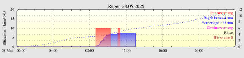

Regenvorhersage
Mit diversen Wettermodulen lassen sich die stündlichen Regenmengen für den heutigen bzw. folgende Tage abfragen. Für das Beispiel nehmen wir an, dass diese in Readings des Devices A.WS liegen, für den heutigen und den folgenden Tag:
rain_forecast0 0.2 0.2,0.2 0.4,0.3 0.7,0.6 1.3,0.7 2,0.8 2.8,0.2 3,0.2 3.2,0.2 3.4,0.6 4,0.7 4.7,0.7 5.4,0.5 5.9,0.3 6.2,0.4 6.6,0.3 6.9,0.3 7.2,0.4 7.6,0.6 8.2,0.7 8.9,0.6 9.5,0.5 10,0.5 10.5,0.3 10.8 2025-05-28 12:41:44
rain_forecast1 0.3 0.3,0.2 0.5,0.2 0.7,0.0 0.7,0.0 0.7,0.0 0.7,0.0 0.7,0.0 0.7,0.0 0.7,0.0 0.7,0.0 0.7,0.0 0.7,0.0 0.7,0.0 0.7,0.0 0.7,0.0 0.7,0.0 0.7,0.0 0.7,0.0 0.7,0.0 0.7,0.0 0.7,0.0 0.7,0.0 0.7,0.0 0.7  2025-05-28 12:41:44
In diesem Array ist jeweils der erste der beiden Werte die Regenmenge der vergangenen Stunde, der zweite Wert die kumulierte Regenmenge für den Tag. Wann man diese Werte "holt", ist eigentlich egal - man muss lediglich darauf achten, dass sich forecast0 immer auf den gegenwärtigen Tag bezieht. Es ist außerdem wichtig zu wissen, dass sich hier der erste Datenwert auf den Zeitraum von 0:00 - 1:00 bezieht. Es ist Geschmackssache, ob man das dann im Plot lieber ab 0:00 oder ab 1:00 darstellen möchte, dafür gibt es den Parameter fcstart.
Das fiktive FileLog-Device erstellt man mit
define rain_forecast0.FL FileLog /home/fhem/fhemlogs/rain_forecast0.log garnichts
Jetzt wird irgendwann zu einem beliebigen Zeitpunkt noch die Funktion logFromArray aufgerufen, und zwar mit den Parametern
logFromArray("/home/fhem/fhemlogs/rain_forecast0.log","A.WS","rain_forecast0",",",60,0,"01:00",1)}
Sinnvollerweise wird das immer genau dann erledigt, wenn die Vorhersagedaten geholt wurden.
Wie man aus den Readings oben sehen kann, ist das "heutige" Datum der 28.5.2025. Dem entsprechend erzeugt der Funktionsaufruf einen Inhalt der Logdatei
2025-05-28_01:00:00 A.WS rain_forecast0 0.2 0.2
2025-05-28_02:00:00 A.WS rain_forecast0 0.2 0.4
2025-05-28_03:00:00 A.WS rain_forecast0 0.3 0.7
... (Hier weitere Zeilen)
2025-05-28_20:00:00 A.WS rain_forecast0 0.7 8.9
2025-05-28_21:00:00 A.WS rain_forecast0 0.6 9.5
2025-05-28_22:00:00 A.WS rain_forecast0 0.5 10
2025-05-28_23:00:00 A.WS rain_forecast0 0.5 10.5
2025-05-29_00:00:00 A.WS rain_forecast0 0.3 10.8
Die Einbindung in einen Plot erfolgt durch die übliche Angabe des FileLog und der Plotparameter in dem Plot-Editor, oder in der .gplot-datei. Die entsprechende Zeile lautet dann in der .gplot-Datei z.B.
#rain_forecast0.FL 4:A.WS.rain_forecast0::{$fld[3]*10}
Wie man sieht, ist das Wetter nicht ganz der Prognose gefolgt. Statt wenig Regen über mehrere Stunden, hat es wieder einmal nur relativ kurz, aber heftig geregnet. Immerhin wurde bis zum Zeitpunkt des Schreibens des Artikels die bis dahin prognostizierte kumulierte Regenmenge erreicht.
