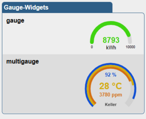

<br clear=all>[[Datei:Gaugewidgets.png|mini|rechts]]
* Wiki Seite zu [[FHEMWEB/Gauge| Gauge-Widgets]]
