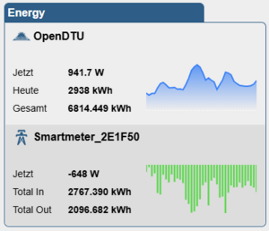

<br clear=all>[[Datei:Minichart flex mobile.png|mini|rechts]]
* Wiki Seite [[FHEMWEB/MiniChart|neues MiniChart Widget]]
