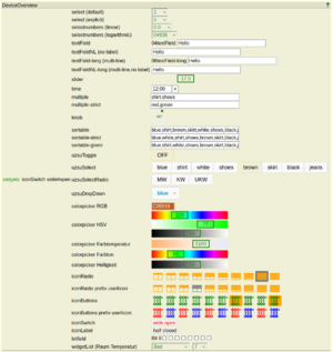

Die Bildschirmkopie zeigt das Benutzerinterface des Dummys mit den Widgets

Das Beispiel für Raw definition zum Ausprobieren
In der vorstehenden Abbildung fehlt das Look and Feel der Widgets. Mit dem folgenden Code-Snippet zum Ausprobieren, wird dies ergänzt.
